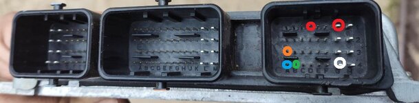

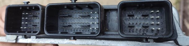

Здравствуйте,нужна распиновка для подключения на столе hitachi A56-628 нисан х-треил 31кузов.
Сам блок.

Чем подключаться планируете?
Сканером.Надо посмотреть живой блок или нет,на машине на диагностику не выходит.
Фото разъёма киньте, гляну что есть.

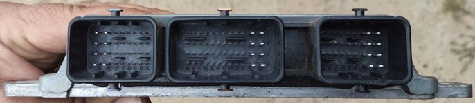

Здравствуйте! Поделитесь пожалуйста с подключением на столе Nissan X-Trail T31, ЭБУ Hitachi SH705520N.

У меня отличается распиновка и по цифрам и по буквам.

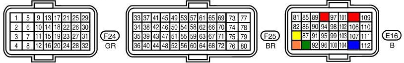

    100.5 KB · Просмотры: 10
MCU SH705520N, SH705519N.Посмотреть вложение 179126
Green - K-LINE
RED - +12V
Blue - Ground
Yellow - CAN L
Orange - CAN H
Пожалуйста.

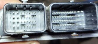

moryakov2011, Вы были правы, всё совпало с Вашей распиновкой. Нашёл машину для эксперимента и всё вызвонил. Не знаю зачем "ускоглазые" так сделали, поэтому сделаю поправку на будущее.​
+12вольт - D1, G1
масса - G4
K-Line - B4
CAN H - A4
CAN L - A3
