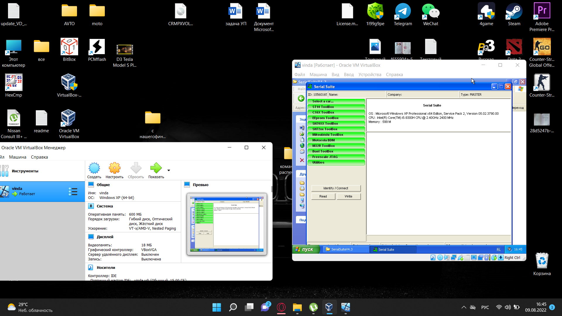

если кому то интересно то нашел решение проблемы с серыми кнопками следующим образом, установил виртуальную машину virtualbox на компьютер, установил в ней виндовс хp 64 все заработало и второй ноут не надо)
    386.2 KB · Просмотры: 12

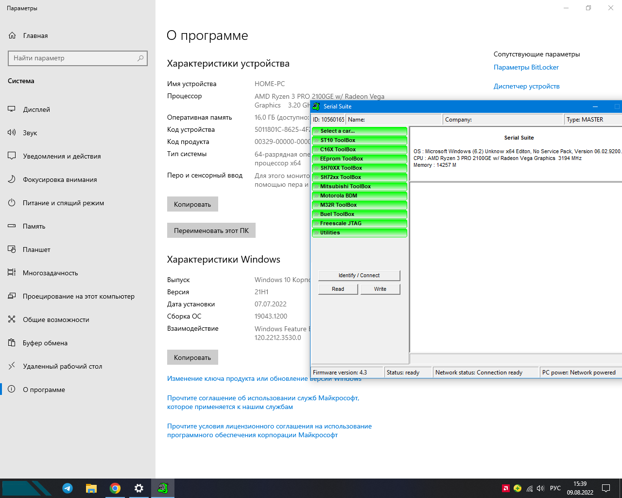

Не знаю что вы там устанавливаете. У меня ни win 10 x64 работает всё
Скрин
    125 KB · Просмотры: 16
