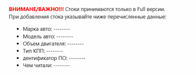

ВНИМАНЕ/ВАЖНО!!! Стоки принимаются только в Full версии.
При добавления стока указывайте ниже перечисленные данные:
  • Марка авто: --------
  • Модель авто: --------
  • Объем двигателя: --------
  • Тип КПП: --------
  • дентификатор ПО: --------
  • Чем читали: --------
