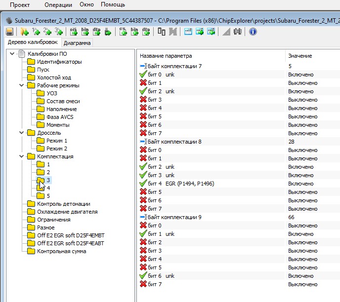

С евро нормами решается в коде, что в 512к, что в 1мб прошивках. SAP и EGR отключаются в комплектации.
Так же есть проблема со слишком чувствительным ДД. Тоже решается. Некоторые ошибочно полагают, что в этом виноваты фазы AVCS и урезают их, теряя при этом мощность. Однако, это не помогает))

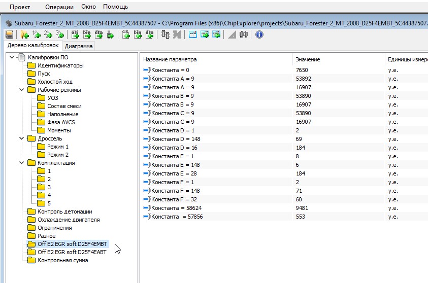

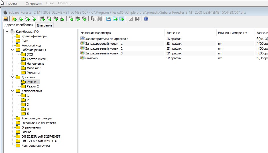

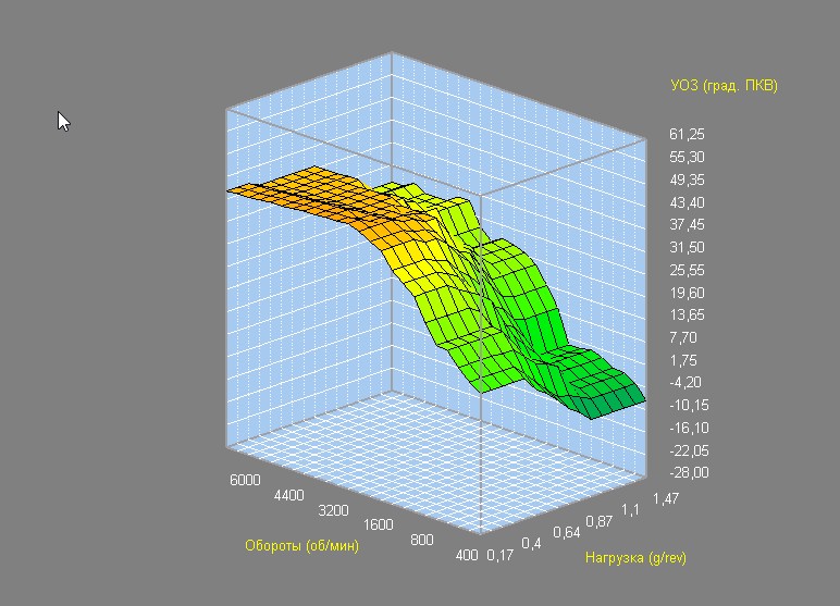

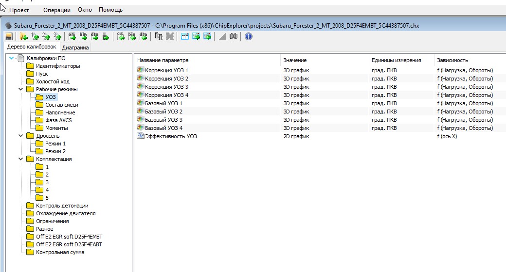

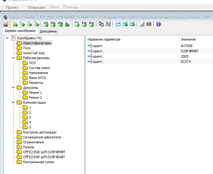

Скрины на один из поддерживаемых софтов...
Скриншот 24-01-2024 092009.jpgСкриншот 24-01-2024 092146.jpgСкриншот 24-01-2024 092221.jpgСкриншот 24-01-2024 092304.jpgСкриншот 24-01-2024 092330.jpgСкриншот 24-01-2024 092356.jpgСкриншот 24-01-2024 092443.jpg
Очень даже неплохо! А комплектация это вообще круто! Булены это кропотливая индивидуальная работа над каждой калибровкой в этой папке!
