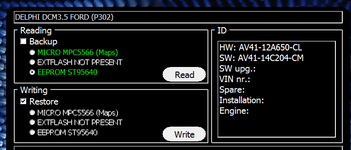

Всем привет
Завалил PCM , считанное прилагаю
Нужен сток под КТАГ, считывает КТАГом , но пишет ошибку КС в конце
всем заранее спасибо

может кто-то КС подсчитать под ктаг?

Я думаю у вас с ктагом проблемы.Данный файл как я понял вычитан ктагом и кс там корректны, а у вас он не хочет писать из-за кс.
Не совсем понятно вы пытаетесь поднять ЭБУ модифицированным дампом? Или вам сток собрали под ктаг?

pcm по дырке должен поднять файлом что я дал, пишите в режиме восстановления.
спасибо огромное, пролил ктагом сначала , не помогло, потом пролил твоим файлом на столе pcm и блок на связи!)
