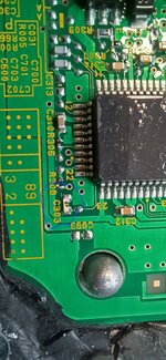

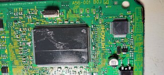

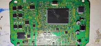

Во время вскрытия эбу сорвалась отвёртка и сбил керамический конденсатор. Схему ЭБУ найти не могу. Помогите определить его номинал и назначение. Эбу не выходит на связь не с ктаг не с пиасини. По найденной информации в интернете, микросхема в обвязке которой стоял этот конденсатор управляет питанием ЭБУ, думаю причина в нем.

Это обычный фильт по питанию. Можно поставить 0.1 мкФ
ЭБУ поднят. Тему можно закрывать. Всем спасибо!
