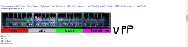

Делал как то ктагом
    160.9 KB · Просмотры: 26
    90.9 KB · Просмотры: 24
не прокатило, по выше подключке иденты сканматик отдает, пцм не как не читает
