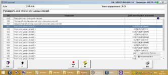

доброго времени суток, возможно ли разблокировать данную строку или откатить Ключ или шина ключей 1 - заблокированно w211

до безобразия все просто бывший владелец АМ заблокировыал через Xentry три ключа, как разблокировать???

до безобразия все просто бывший владелец АМ заблокировыал через Xentry три ключа, как разблокировать назад =)))
берем cgdi mb или ак500 или vvdi mb считываем замок очищаем, генерирум пароль прописываем ключи. тут ваще до безобразия просто делается!!!!!а цё ваще просто!)))
