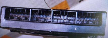

Проц - МН8306
В справке ПЦМ все блоки мицубиши с таким процессором - с тремя разъёмами
На этом блоке - четыре разъёма
Читать-писать буду на столе, в связке с СМ2
Кто работал с такими блоками - подскажите правильное подключение
Заранее благодарен

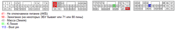

Ваш вариант?
    51.4 KB · Просмотры: 11
Если б я знал)) По разъемам совпадает, но мне уже три варианта скидывают подключения и все три разные.
Машина приедет завтра.
Ваша схема совпадает с подключением в справке к МН8305
Буду пробовать
