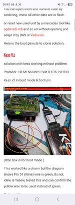

Понимаю, что нужно сделать блок virgin, чтобы через Star Diagnosis выполнить замену блока. Нашел программу MB ECU Renew, но подозреваю, что ей нужен не дамп KESS2, а дамп Flash.
сравнивал в hex редакторе старый и новый дамп, там много изменений. Возможно дамос winols мне поможет.
Подскажите, в какую сторону копать?
кесс не читает фулл флеш. читать фулл влеш в BSL или программатором, делать Virgin и записывать обратно.
Может есть вариант кому то отправить, само собой не бесплатно , чтобы сделали его virgin. Покупать CGDI,VVDI изза одного раза как то не хочется.
Фулл флеш читать, выложить и авось кто-то поможет занулить.
