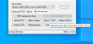

Это вот про эту утилиту
    35.2 KB · Просмотры: 33
