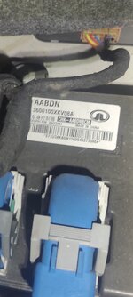

Всем привет ! Помогите пожалуйста найти прошивку ( платную или бесплатную ) на haval h9 2015 года , 211 сил gw4c20 , с Delphi mt92 . Везде на 218 или 245 сил .
Оно ?
    946 KB · Просмотры: 14
Понял, подключу через обд2 , считаю прошивку, напишу . Отломом КТМ.
Вот пожалуйста : в6001218
Это разве идент? Пожалуйста возьми сам скопируй то что ты отправил мне и вставь в поиск в гугл.Посмотри что тебе выдаст,там же нихрена нет извиняюсь за выражение.По возможности нормальные иденты

Спасибо , просто идент пока полностью не знаю , не могу прочитать своим отломом КТМ , оказывается версия 1.20 не читает 51 блок , china . Анализирую чем можно его прочитать задешево , а эта часть идента была написана в car scanner , которую прочитал elm кой . Можете пожалуйста подсказать , чем его прочитать?

МТ-92_Haval H9 2.0T 218 hp_ 94TLAD6P4A_B6001218_KV110A6000000101100030 это я у себя посмотрел.
У вас софт 218 hp, зачем вам искать софт со снижением мощности до 211hp?
Спасибо , это и удивительно . Машину купил бу , мотор на 211 сил стоит , видно кто то уже чиповал , до меня . На сколько этот софт подходит к этому мотору ?
Дешевле не найдете. А на будущее, чтение новых китайских (а их уже огромная куча) блоков будет еще дороже, поскольку к ним нужен будет Сканматик 3, у него есть CAN FD. Без него не считается.
Если авто заводится, едет, вентиляторы работают штатно, турбина и др. работает, приборка всё показывает нормально, то ничего не нужно пробовать менять, это пусть в никуда, хотя и на вид как бы и правильный. Можно при экспериментах подвалить блок. А реально любой софт можно заставить работать лучше. В софтах есть для этого много возможностей.
Спасибо за ответ . Т е можно китайский сканиатик 3 взять ? А что с загрузчиком делать ? Только оригинальные ? Или есть альтернатива ?
