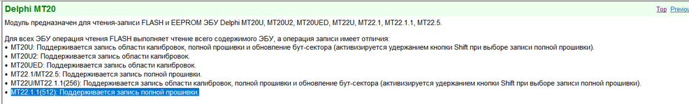

Перечитайте чем то другим, у вас размер не верный, 512 кВ. Должен быть 768кВ.
    27.3 KB · Просмотры: 6
Считано bitbox Delphi MT22.1 IAC (FID: 158)
Блок управления Delphi MT22.1 работает на базе процессора Motorola MC9S12XEQ512 с внутренней флеш-памятью 512 Кб. Поддерживается чтение фуллфлеш, запись области калибровок по К-линии, коррекция КС при записи
МТ22.1 имеет размер 768кВ.
А вот МТ22.1.1 имеет размер 512кВ, ваш ЭБУ не поддерживается в этом пакете прошивок.
Собственно, ваш софт и редакторами вообще не поддерживается.
    231.8 KB · Просмотры: 8
    25.1 KB · Просмотры: 8
22p1Eg45p5_28039847_B6001081_E2_TUN GBO у вас в ЛС, комплект на повторно считанном вами размером 768 кВ сделан, отправлен iKoJI9IH
