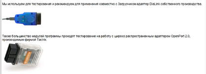

Ну тогда, комбилоадер пока вам не помощник, он тестируется с этими адаптерами, а они не работают с CAN FD.
    110 KB · Просмотры: 23
спасибо значить bitbox или pcmflash.Ecuflash
Эти авто, скорее всего вам ещё предстоит добавить в техподдержку, для чего попытаться их считать и отправить логи разработчику при невозможности это сделать, а лучше всего так работать с РСМфлеш. Олег (разработчик РСМфлш) вполне корректен в общении и отвечает оперативно. И поможет, если возникнут затруднения.
У вас должен быть Сканматик3, который в базовой комплектации стоит 40.900 руб. Никакой другой из доступных J2534 адаптеров не работает с CAN FD, а там они с 2024 года ставятся. Кроме того, вам нужен либо кабель для работы с этими ЭБУ с новым типом замка разъема, либо универсальный кабель с пауэрбоксом для работы на столе. На авто скорее всего считать не получится, там в CAN могут многие устройства общаться, и они могут помешать считыванию прошивки на авто. Хотя, быть может это бюджетные версии и там ничего лишнего нет.
