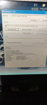

Доброе время суток помогите кто с прошивкой евро 2
    3.2 MB · Просмотры: 32
Вся проблема что я не могу сток слить ..pcm не считывает .. только отдает иденты

Не боитесь завалить блок? Ладно, отлом PCMflash, а вот сканматик 2 – отлом не очень стабильный?
Ну этим сканматиком я работал ...себе ,друзьям ..машин 10 сделал .. проблем не было
ну это пока а потом Завалил блок . запомните все вы делаете на свой страх и риск . Это может случится в любой момент при разных обстоятельствах
Ну тогда обновляйтесь. Такого стока вы не найдёте )

Да я все прекрасно понимаю и отдаю отчёт в своих действиях...
У меня такой же авто был только с другими идентами ...все забилось норм ..евро 2

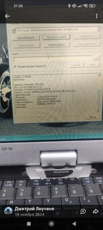

    1.4 MB · Просмотры: 17
Вроде писали что это последняя прошивка и подходит к моему блоку ..но не хочет его писать ..пробовал
Вам всё разжевали и в рот положили
Спасибо большое всем..буду пробовать..по результатам отпишусь
В этой прошивке евро 2?
Евро минус 2. Это не прошивка а файл обновления до версии 89663-48741.
Вы если не понимаете, что вы делаете, не лезьте в прошивки. Клуб лексусов
