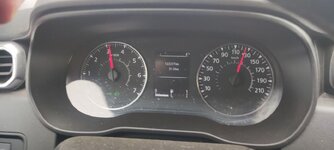

Авто больше 130км\ч не разгонетя, хотя в режиме малых и средних
нагрузок динамика хорошая.
Со слов клиента удаляли сажевый фильтр, глушили EGR и прошили.
Что было мной сделано с авто:
1.Подключил сканер, ошибок по моторнику нет.)) параметрию прилагаю в видео.
2.Записал другую прошивку )) Speed limit не установлен
3.Записал сток.
4.Проверил систему EGR - стоит толстая двойная заглушка)) байпас и теплообменник
отглушены.
5. Генератором дыма проверил впускную магистраль- всё герметично.
6. Проверил физическое удаление сажевого фильтра и катализатора -удалены.
7. Проверил установку ремня ГРМ )) между меткой распредвала и ТНВД 19 впадин
Прошивка тюн, сток ничего не меняется.
Нужна помощь. Заранее спасибо.
