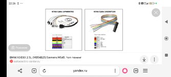

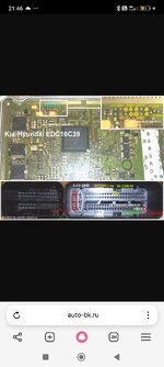

Запитался ктагом по схеме, но на пины эбу не подал напряжения правильно ли я думаю, что может быть нужно запитать разъём подскажите пожалуйста как бытьScreenshot_2026-02-11-21-46-21-284_com.yandex.browser.jpgScreenshot_2026-02-11-22-26-14-072_com.yandex.browser.jpg
У вас все подписано на кабеле и на плате.
Осталось дело за вами...
Я подпаялся к плате через бут пины, но ктаг не может считать, интересно ничего не сгорит если я разъём запитаю по схеме ?
питание подавать на разъем эбу, во избежании потери белого дыма.
Если из электроники выйдет белый дым, она станет безжизненной.
Я понимаю, всё-таки за помощь спасибо, я прекрасно понимаю что и без меня у вас работ полно, я цену ваше желание помочь , всё таки думаю отыскать бдм головку и как по инструкции законектится
Распиновка правильная, распаивайтесь по ней и работайте, на пины разъема подавать уже ничего не надо, если даже ошибётесь блок останется живым ,но bdm порт работать не будет, но можно будет шить по диагностике.
