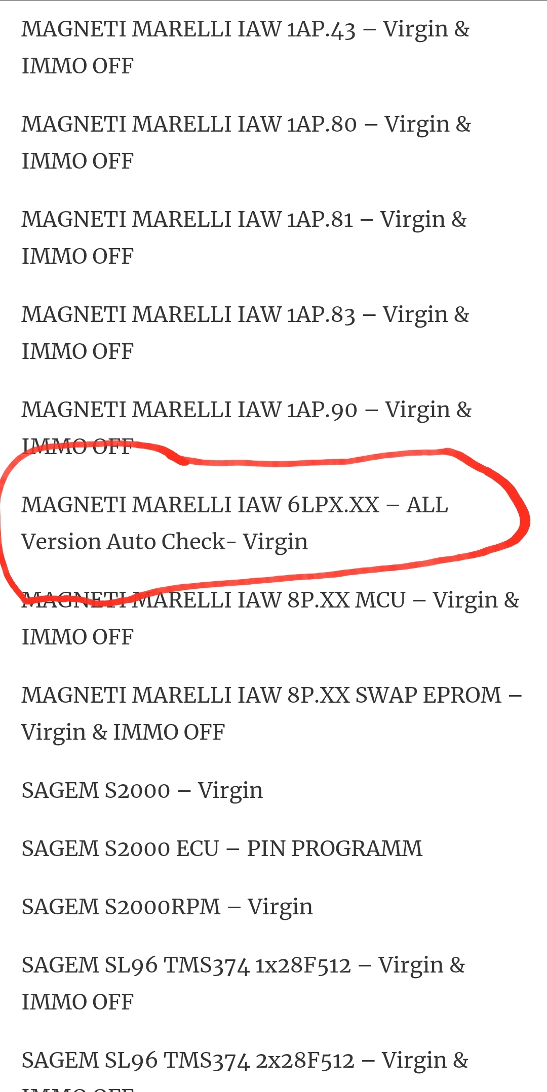

Попробуйте через universal immo decoding
Я щас сказать не могу там внешняя EEPROM или виртуальный во флешке.
Надо вычитать ваш блок полностью, сделать прошивку virgin потом записать в блок.
Потом поставить на машину и через lexia привязать.
Вот ваш блок в списке universal immo decoding 3.2
Большое спасибо! сделал прошивку virgin, блок проходит привязку , прописываю пин, но на этапе синхронизации с BSI выдает ошибку, и блок остается заблокированным. Все время работает вентилятор, вероятно сам блок неисправен. Буду пробовать на другом ЭБУ.
