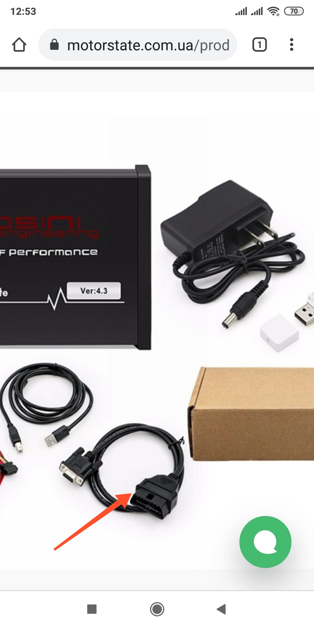

В piasini идёт шнур для подключения к obd2 , я просто хотел узнать если на бун-пин подать напряжение отдельно 16,5-17v можно будет прошить авто по резетке или нет . Вот на фото шнур
