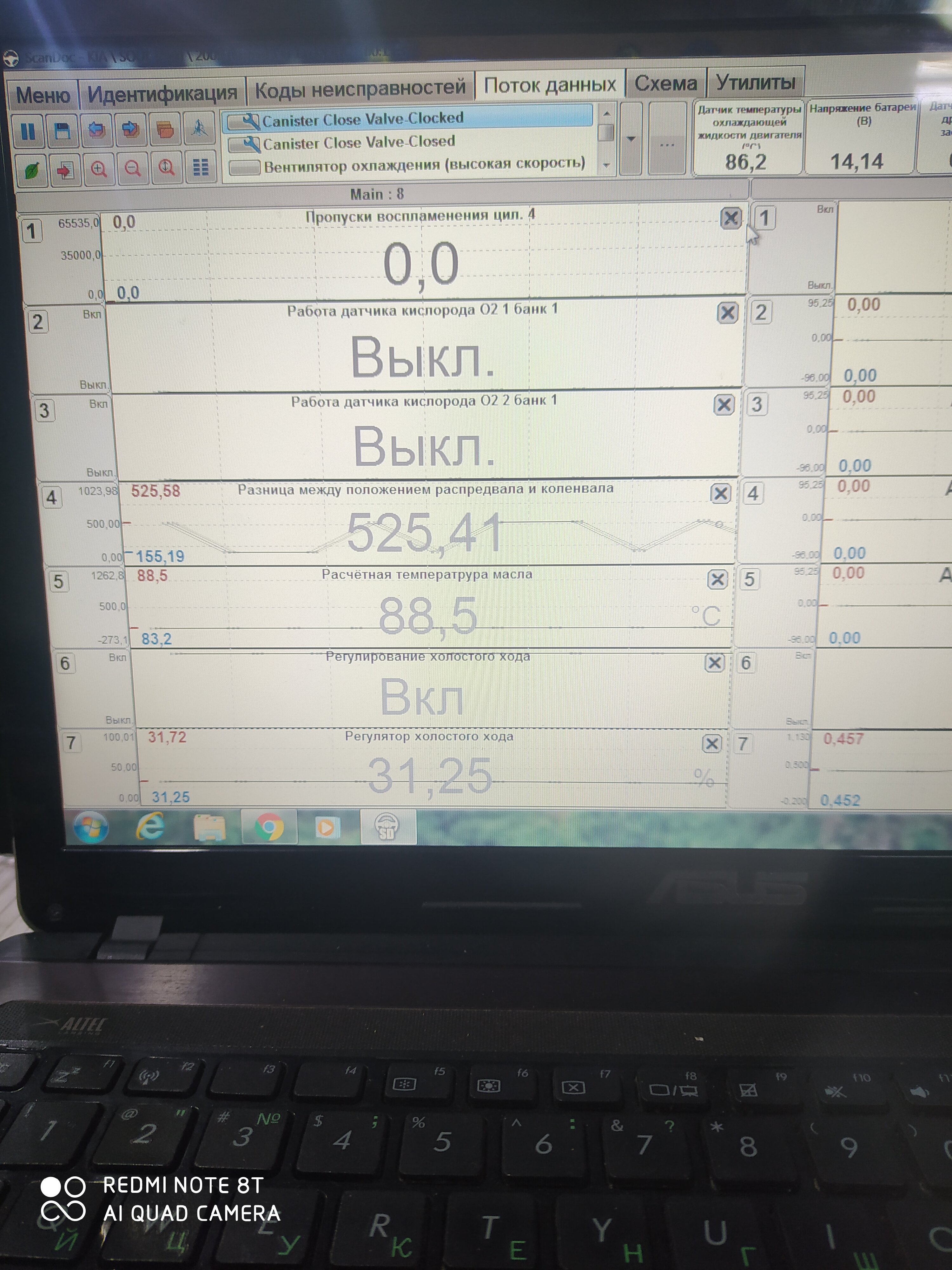

Ищу сток, ошибка висит нет реакции на датчик кислорода первый, поменяли датчик 2 раза, результат 0, по параметрам если смотреть есть пункты по датчикам обоим и оба показывают выключено, диагностику делаю скандоком, кто с таким случаем сталкивался. Возможно ли по прошивке каким то образом данные датчики отключены, но при этом выводится ошибка нет реакции на датчик, хотя если штекер отключить то ошибка по нагревательному элементу выходит

вот я уже начал думать может она из за прошивки не работает, по диагностике показывает же что датчики выкл, с помощью PCM flasher ( Kia/Hyundai: 1.4L, 1.6L (M(G)7.9.8) пробовал считать почему то невозможно считать через розетку. Написал Олегу жду ответа. как только смогу считать прошивку выложу тут

Понял, щас попробую отпишусь, данный блок бош 7.8.9 Олег говорит что нельзя считать сток, сток только искать у калибровщиков
