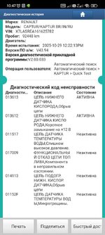

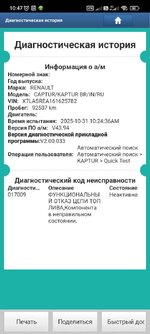

Здравствуйте, вчера приезжал рено каптюр, ошибки которые были приложу на фото, прошил евро 2 Скачать Renault Kaptur 1.6L, Continental EMS3125 – HW6049R SW0167S 0347S – E2, сегодня загорелась ошибка тоже на фото, не может быть она связана со 2 лямбдой? На панели он сказал пишет ошибку что-то про экологию

Проверил в прошивке по ссылке, у нас все ошибки по Е2 убраны.
Вопрос: чем вы сбрасывали адаптации и ошибки?
Ждали после сброса 9-14 мин до выключения зажигания?
Сбрасывал лаунчем, там кнопка старт-стоп, зажигание выключается через минуту
У нас лаунчем не получалось, а вот скандок с модулем Рено сделал. И ошибки сбросились и пила пропала.
Нет, ошибка и адаптации вчера сбросились, раз в прошивке е2 нет проблем то буду искать в другом, p0170 много почему может выскочить, спасибо!
Р0170 это ошибка для Е0 по смеси ДК1, само собой мы её не трогали. Р0170 отключается только в версиях Е0.
У вас в списке ошибки по ДК2, по нижнему датчику кислорода, они отключены.
Лейте Е0, каптюры отлично ездят без верхнего ДК, Проверено, динамика и расхот отличные!
