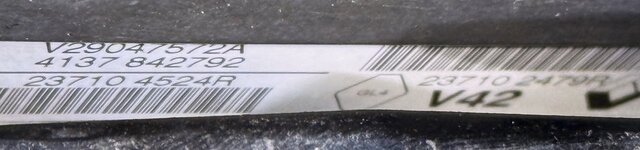

Это точно Valeo 42? Фото ЭБУ приложите. Ваш софт не поддерживается в редакторах. Прежде чем мне сделать карту, нужно убедиться, что это действительно V42, а не переходной V40, на который нет редакторов. После получения фото, что это V42, начну делать карту модуля. Пока что софт с вашими идентами неизвестен в инете.
Здравствуйте. Да, точно 42, извините за качество фото, сверху на него установлен эбу газа.

Это все идентификаторы, которые видны? Можете их переписать и привести здесь их все?
Отлично, буду делать карту модуля. По времени пока не знаю софт новый

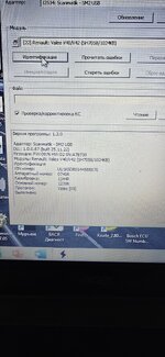

Доброго вечера... есть рено логан с таким софтом..., в пакете такого софта нету , можно залить 1348 ? Или прислать сток? Спасибо.
    1.6 MB · Просмотры: 16
Пришлите сток, без него никакого добавления не может быть в принципе.
