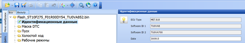

Во первых, приложенный вами софт не сток, поэтому в работу он не был бы взят даже по этой причине.
Но во вторых, такой софт у нас уже есть и вы можете просто его скачать. Иденты вашего софта TU0VA8_TU0VA700, в хексе это видно.

Я вам показал, где расположены иденты софта в хексе. СТР7.0 их показывает точно также, как в хексе.

Несколько раз одно и тоже мне нет желания объяснять. Не верите мне, проверьте где то ещё.
Но главное вы не поняли, Что У НАС УЖЕ ЕСТЬ ВЕРСИЯ ВАШЕГО СОФТА!!!!!
И я даже вам дал ссылку, очень жаль, что вы не смотрите мои посты.
На этом всё.

Я проверил ваш софт в редакторе и такой софт у нас уже есть.
Вот на этом точно всё, очень тяжело с вами.
