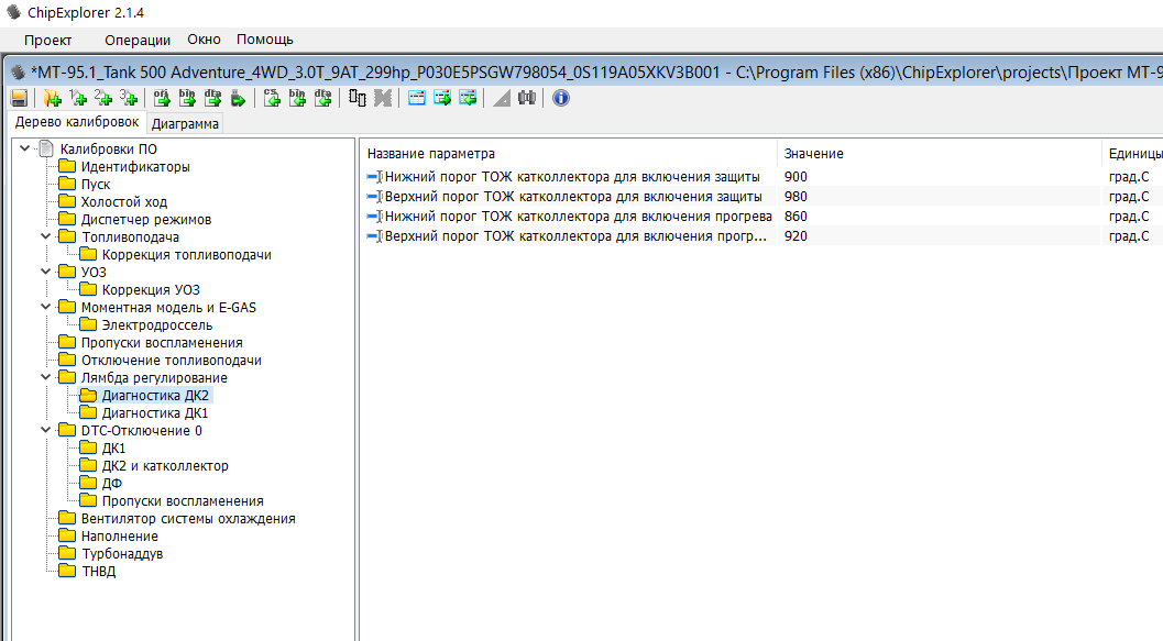

Тестирование модуля для редактирования МТ-95.1 для ChipExplorer 2 новых китайских авто
6,757
3,570

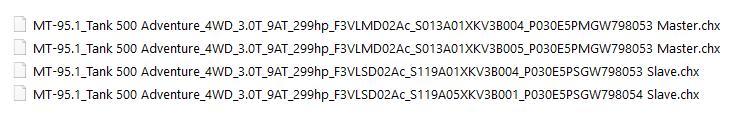

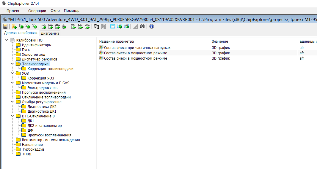

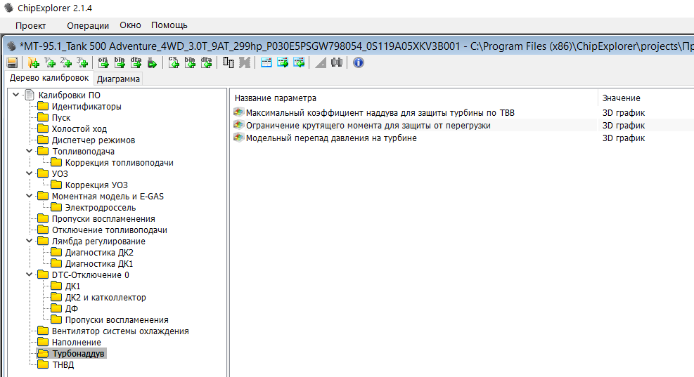

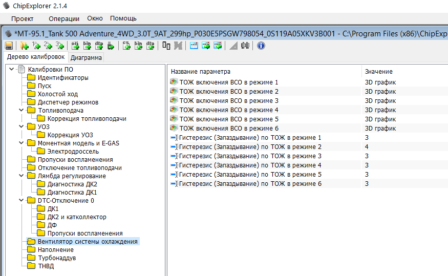

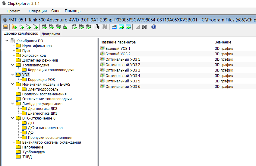

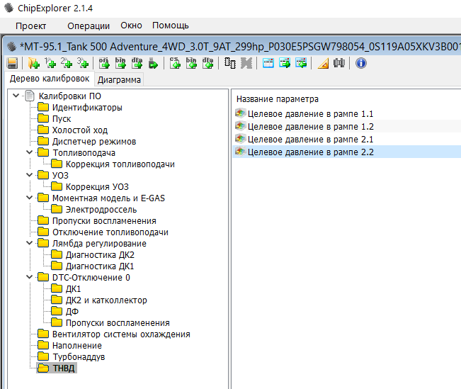

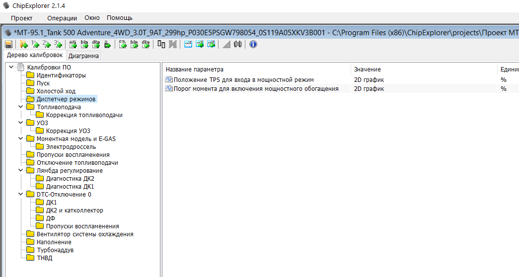

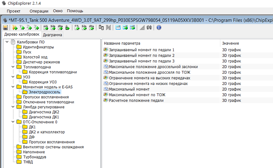

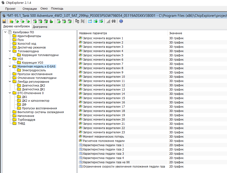

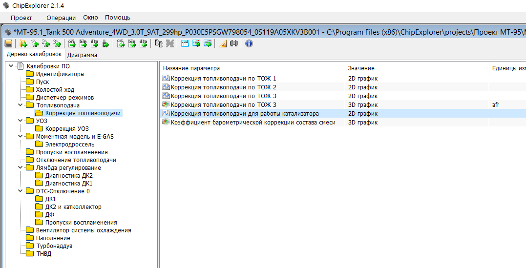

Ищутся тестеры для проверки и тестирования модуля МТ-95.1 для ChipExplorer 2 новых китайских авто. В настоящее готов лишь один софт на Tank 500 Adventure_4WD_3.0T_9AT_299hp_P030E5PSGW798054_0S119A05XKV3B001. Если у кого есть другой софт, предлагайте, добавлю и протестирую на реальных авто. В настоящее время основной вопрос по маске ошибок. Будут софты, будет и модуль. Размер флеш 4 Мб. КС считается загрузчиками.
Скрины модуля прилагаются.
    53.2 KB · Просмотры: 329
    59.7 KB · Просмотры: 326
    60.3 KB · Просмотры: 305
    107.7 KB · Просмотры: 303
    65.5 KB · Просмотры: 303

Так понимаю, что модуль никому не нужен?
Это софты от Tank 500 Adventure_4WD_3.0T_9AT_299hp или что то другое?
Если другое, подскажите пожалуйста, какой конфиг?

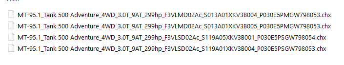

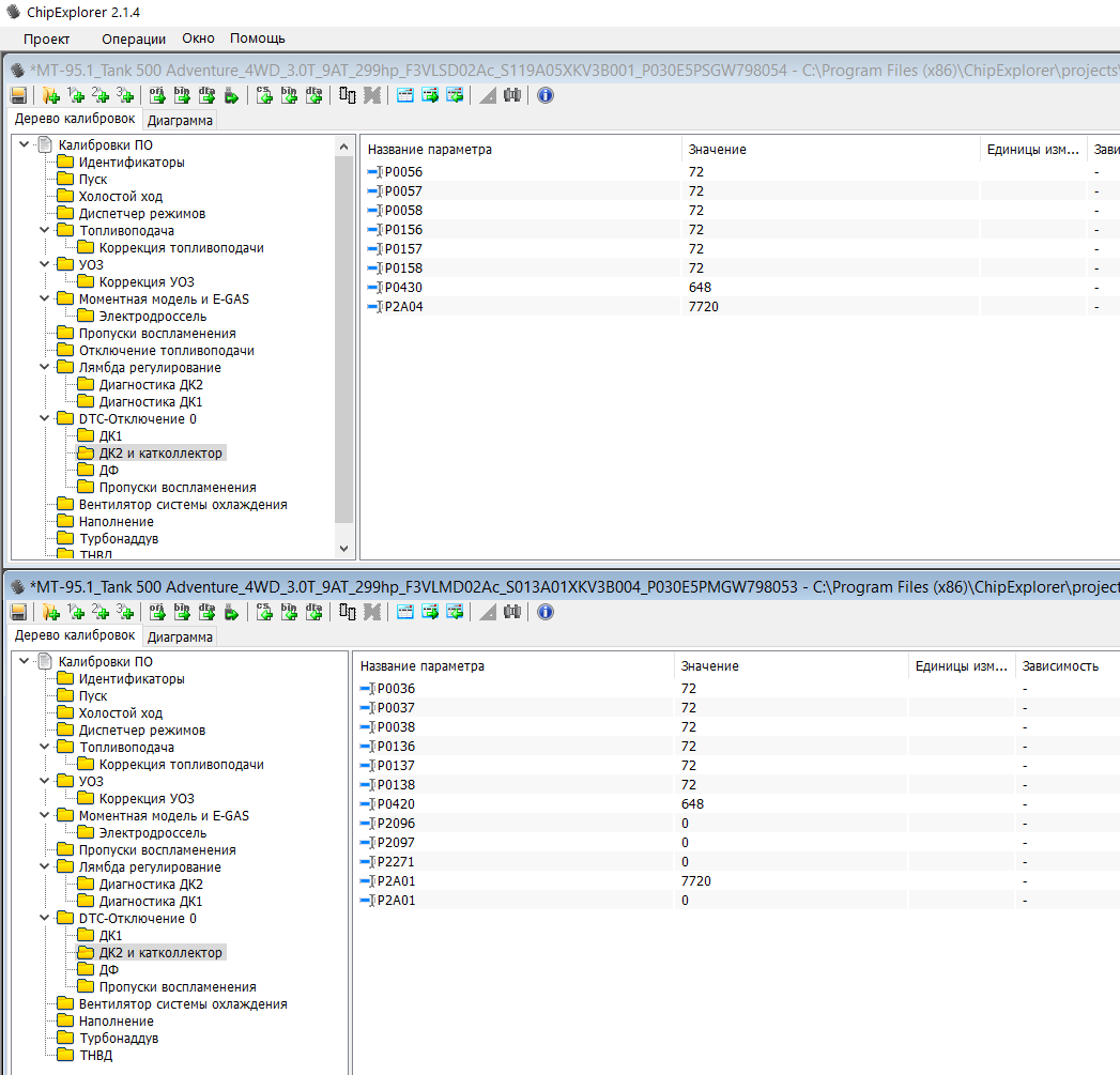

у меня подписаны так, обычные Tank 500 2023 Delphi MT 95.1 v6 3.0L на 2 эбу мастер и слейв
Один ваш софт уже добавил, второй в работе
Интересные софты. В-одном ошибки по банку 1, в другом только по банку 2, что как бы не логично, если там два катализатора. Или я туплю и там 1 катализатор?

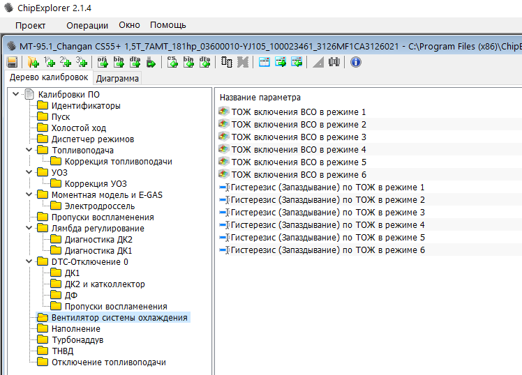

Теперь 4 софта поддерживаются в модуле. Если у кого есть желание протестировать Е2 версии, прошу. Надо маску проверить, тюн не обязательно. В калибровках уверен, пользователи модуля потом смогут в этом сами убедиться. Главное, проверить возможность Е2, потому что в одних софтах имеется только маска по банку 1, в других только по банку 2.
    12.5 KB · Просмотры: 182
