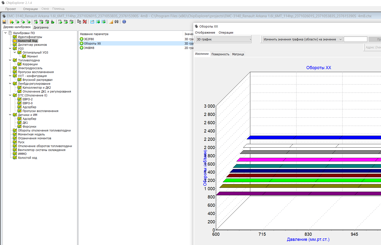

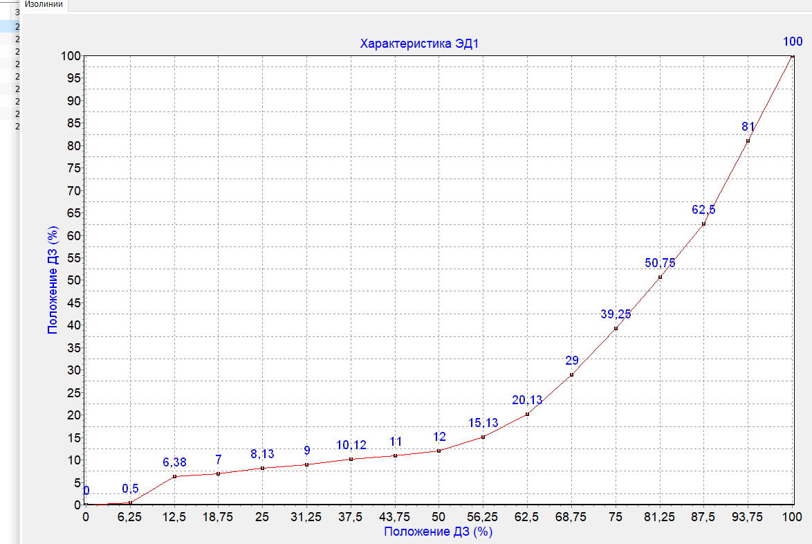

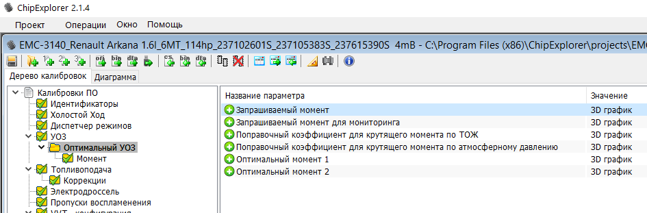

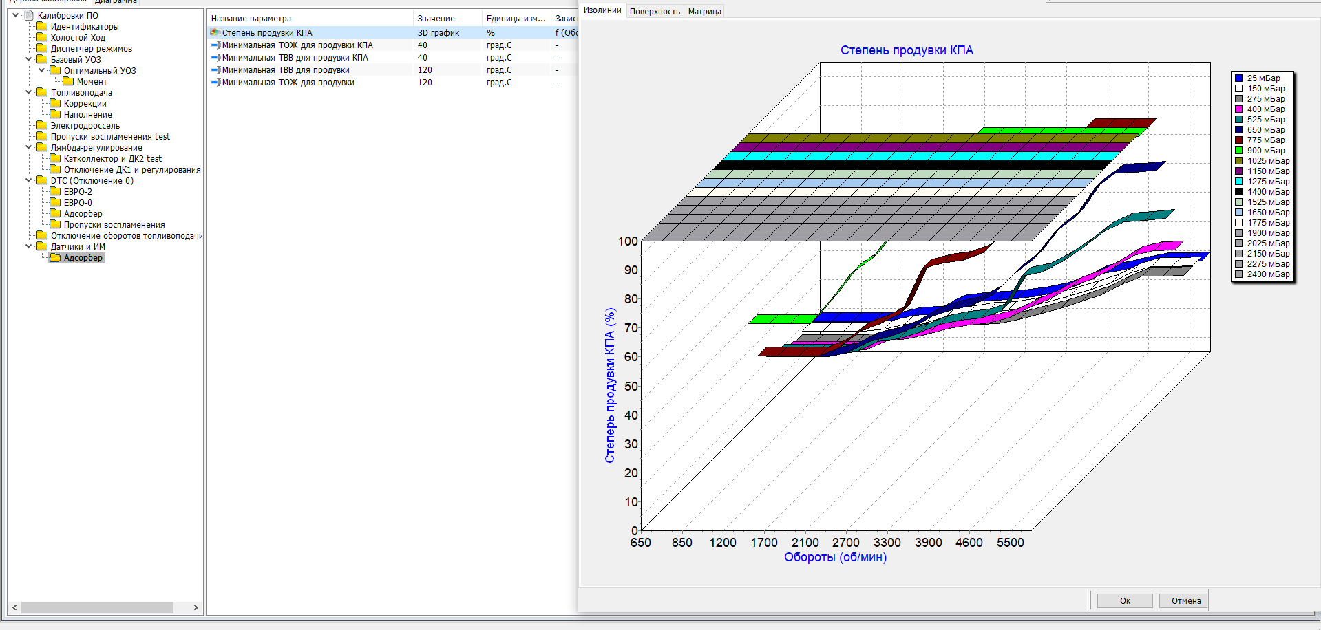

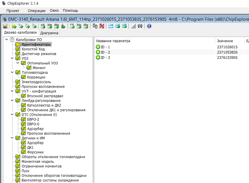

Несколько месяцев потихоньку делаю модуль для ЕМС-3140_Renault Arkana 1.6l_6MT_114hp_237102601S_237105383S_237615390S. Прислали софт размером 10 Мб от Автотюнера. Сомневался в таком размере, но продолжил делать. А теперь получил прошивку размером 4Мб (виртуально от Автотюнера) и по ней тоже работаю. Учитывая, что сейчас появился модуль от комбилоадера и появилась возможность работать уже российским оборудованием, допускаю, что размер прошивки может ещё раз измениться. Если у кого появится иной размер прошивки или иной софт, а также помочь в тесте, не откажусь от помощи. В настоящий момент для теста возможно сделать TUN, либо Е2. КС посчитает комбилоадер.

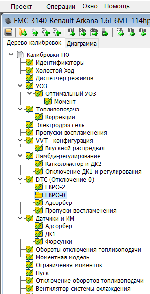

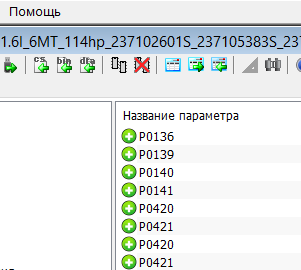

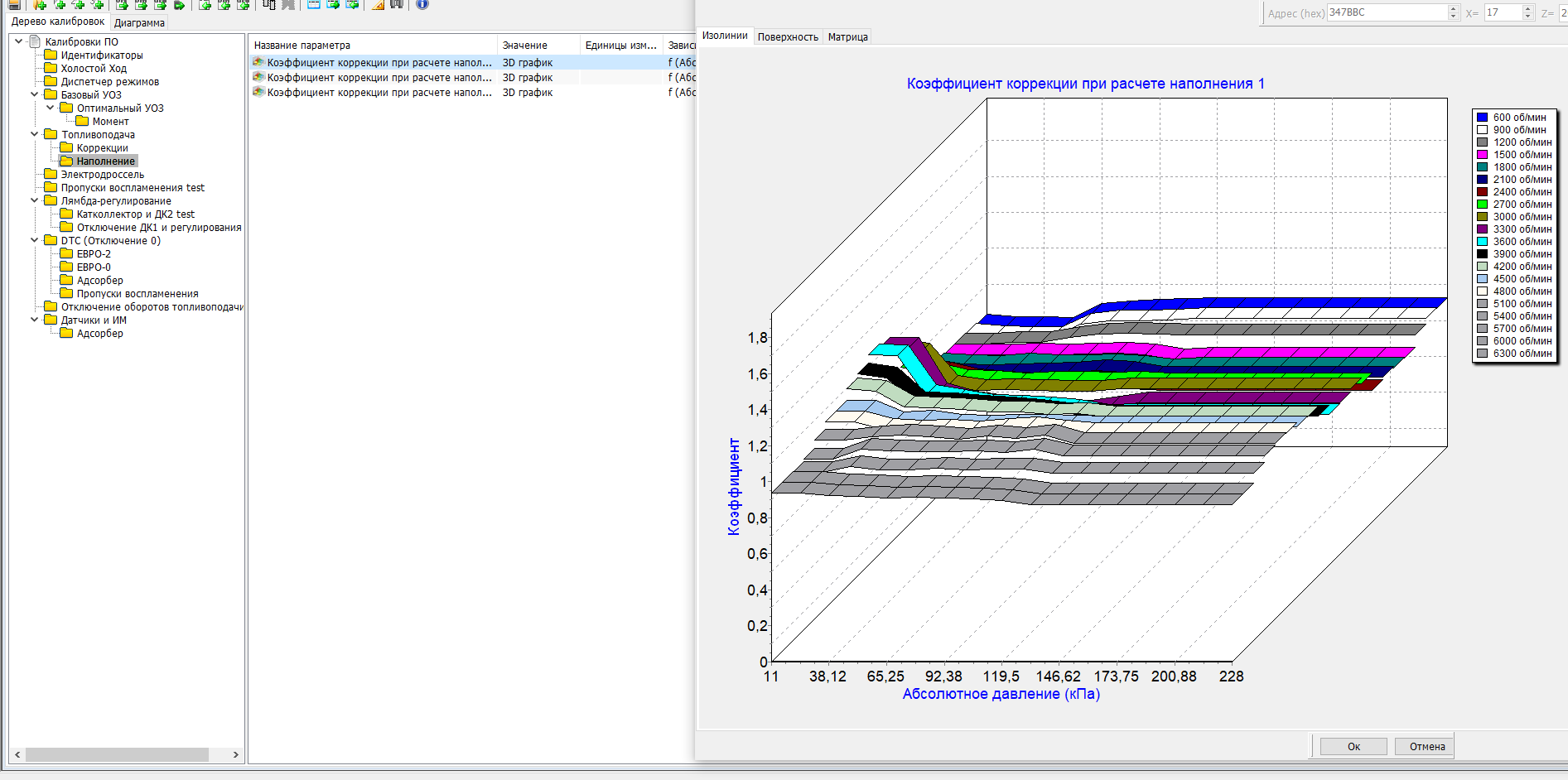

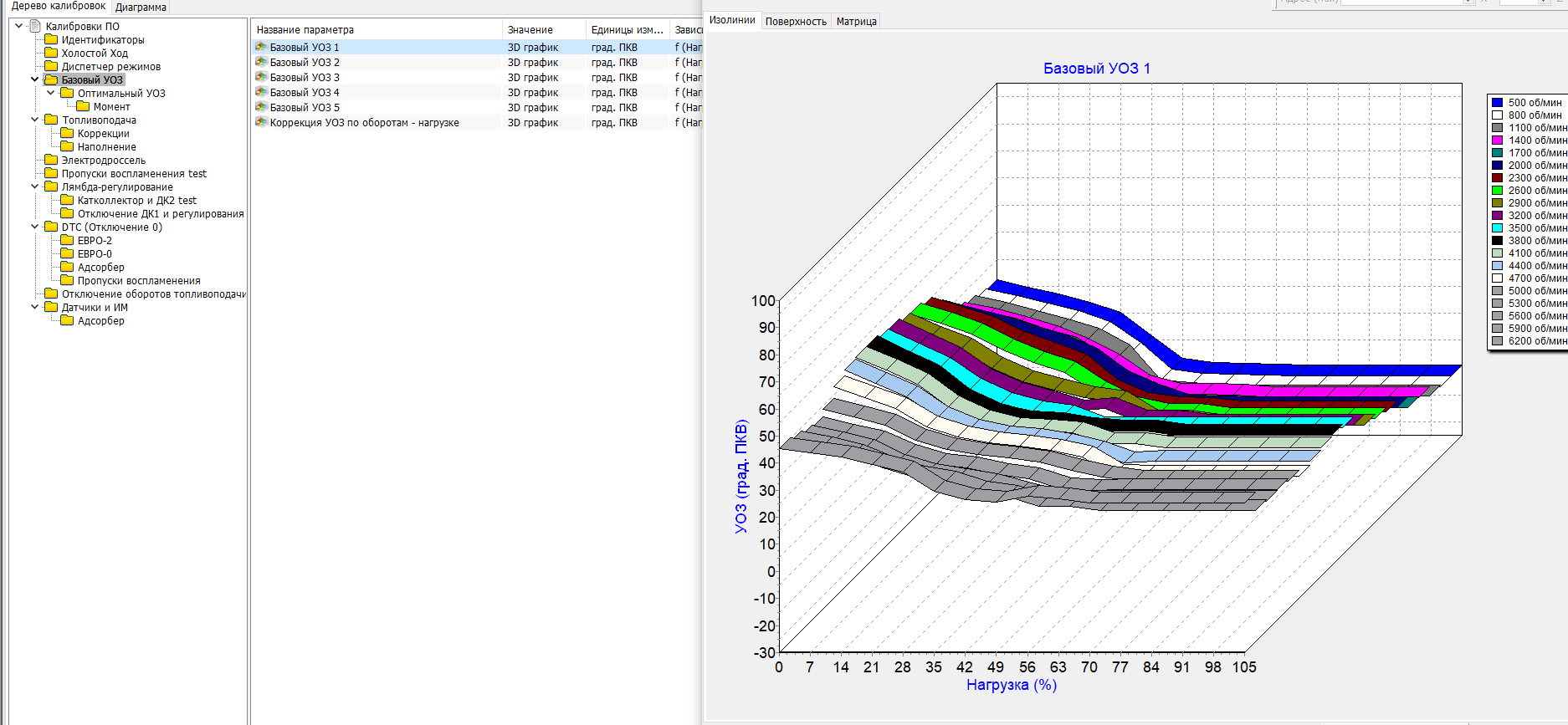

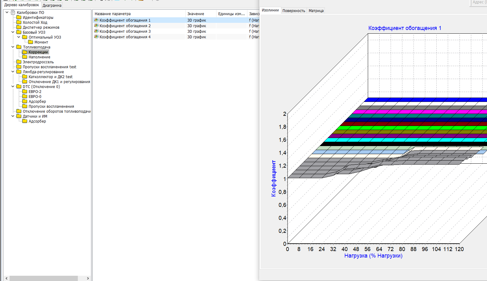

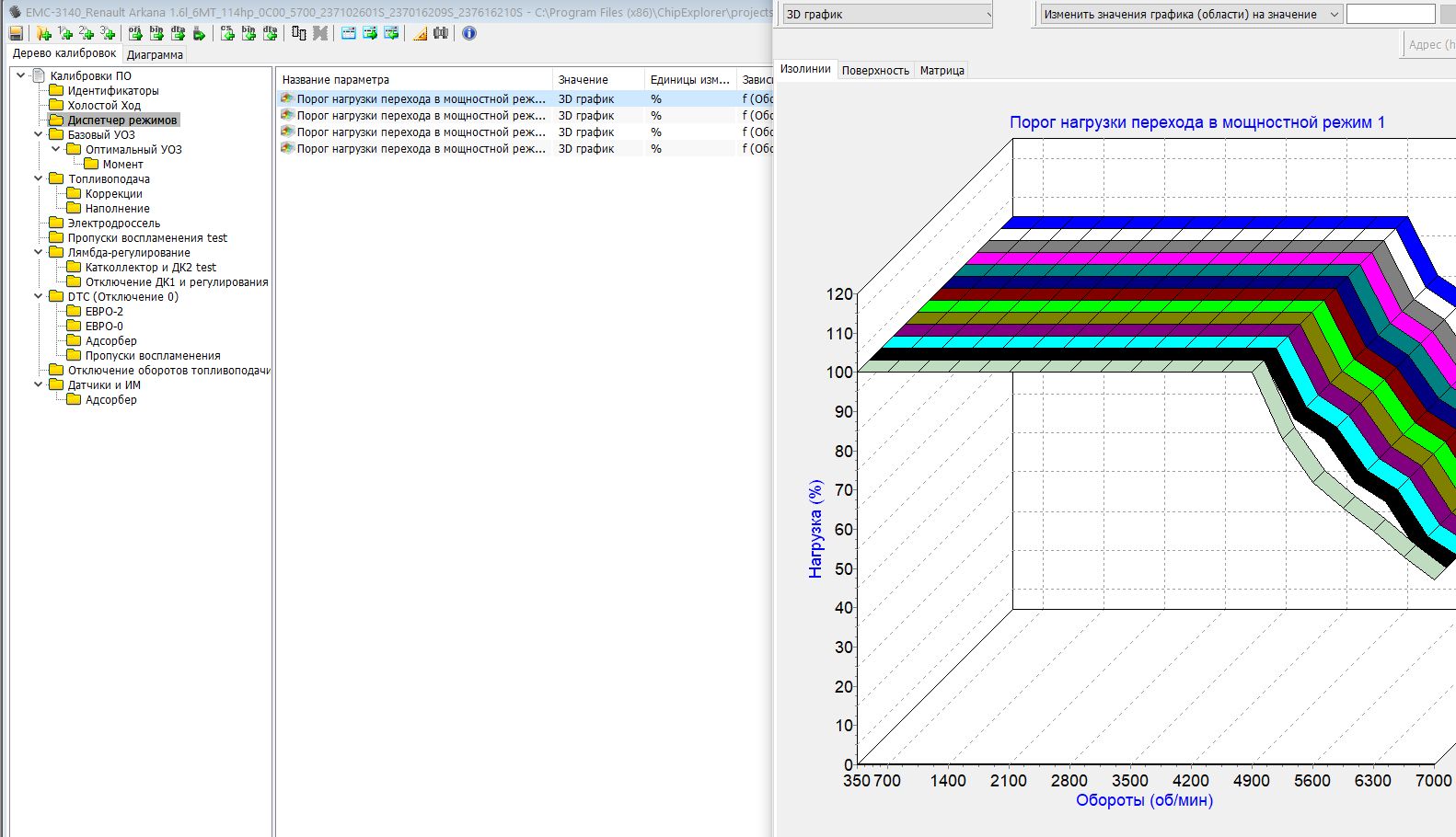

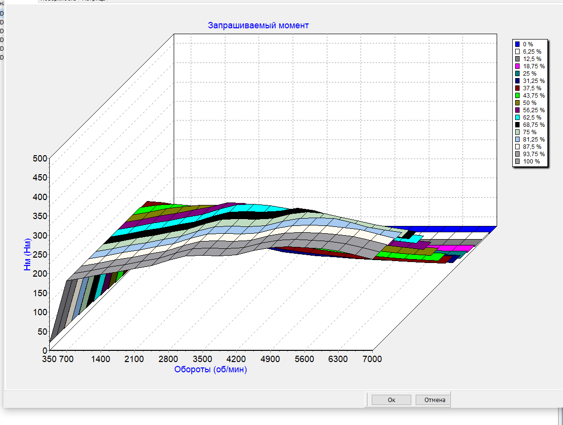

Нет ли у кого считанного флеш, фулл? Комбилоадер читает только калибровки, автотюнер тоже только калибровки?

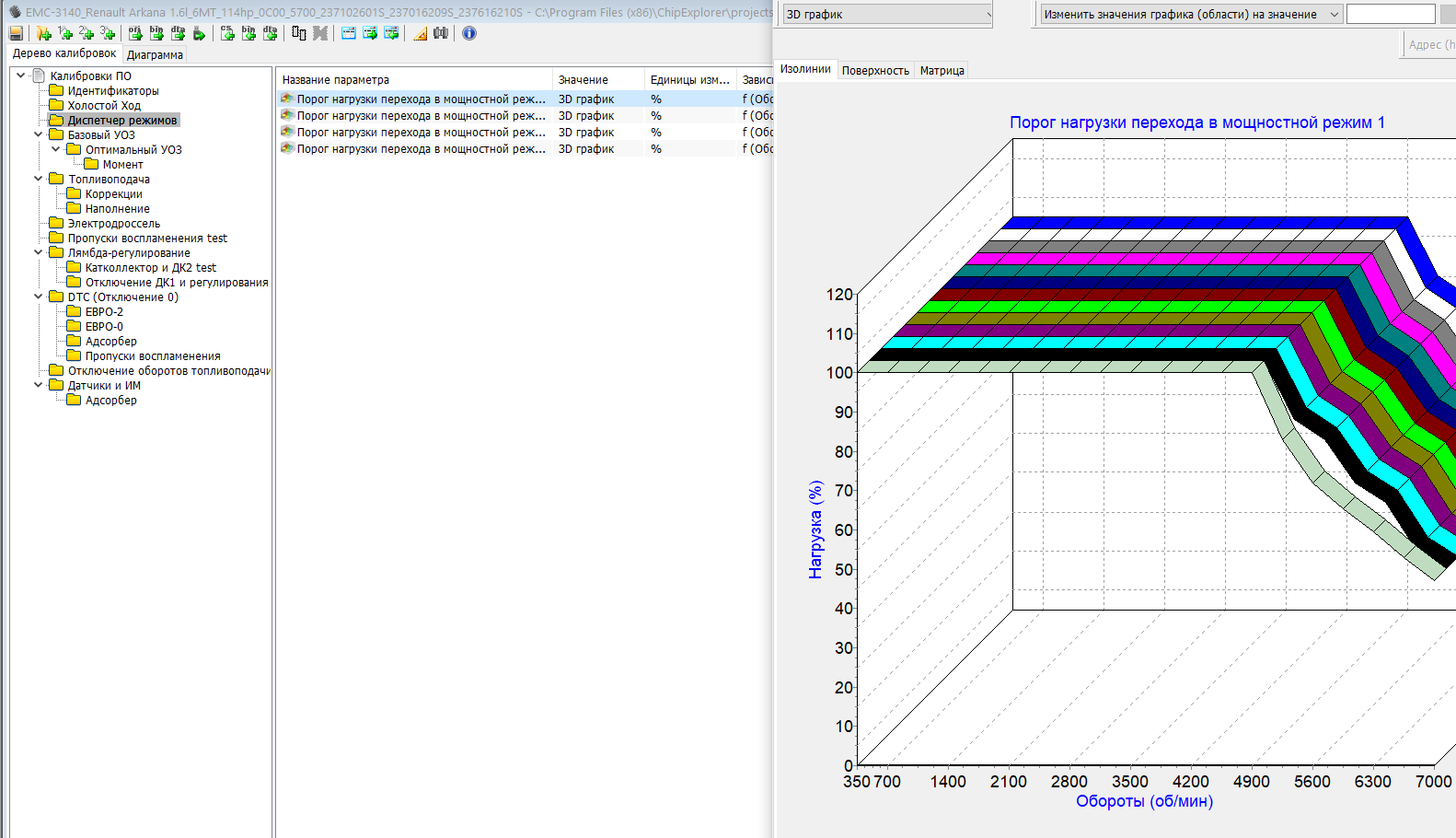

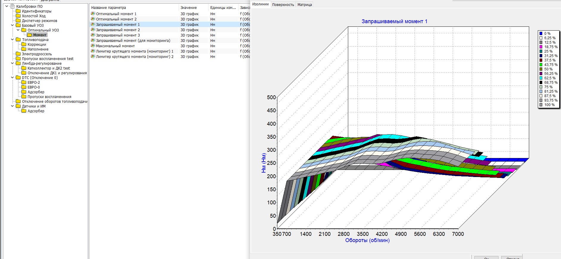

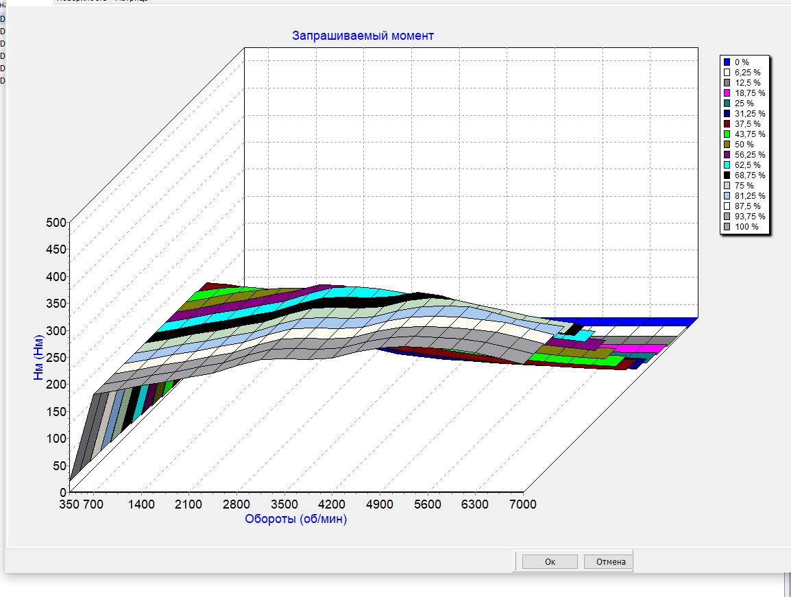

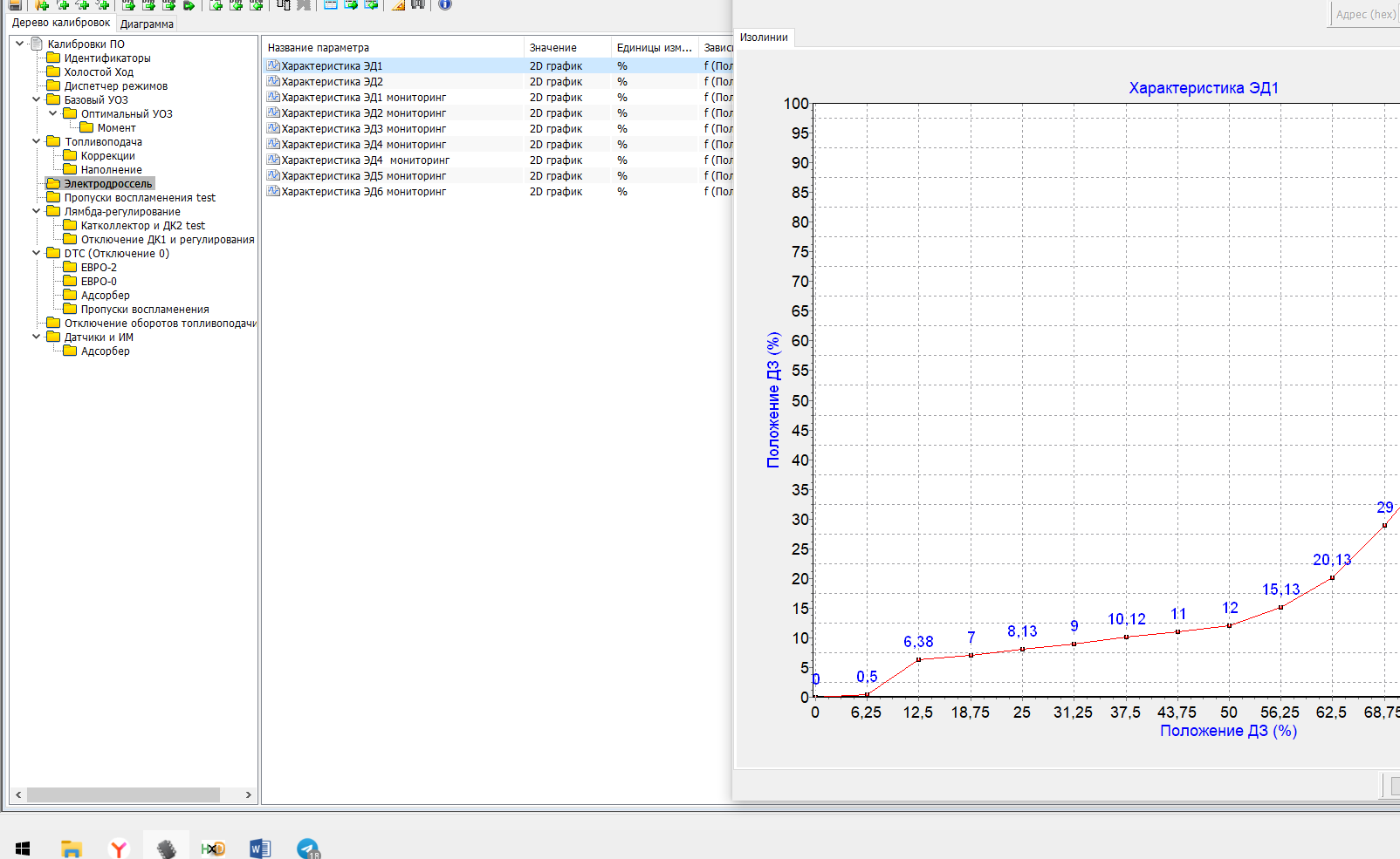

Мне скинули калибровки, что мог я нашел для модуля. Из того, что хотел ещё добавить в модуль, остались не разобранными условия по ДК2 и катализатору, по пропускам воспламенения и отсечке оборотов.
Вот так выглядит модуль. Если у кого есть ещё стоки, скидывайте, добавлю и как сейчас есть, выставлю на продажу.

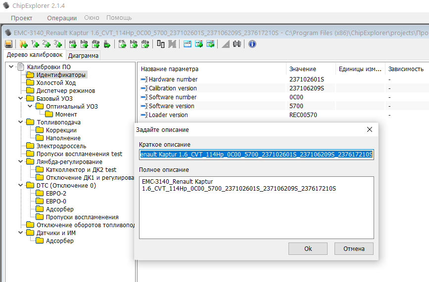

Добавлю
Renault Kaptur 1.6 - 114Hp CVT 2021 добавлен.
Еще будут стоки?
