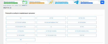

NoMisfire это с полностью отключенным пропусками воспламенения. Они есть, зря вы наговариваете

Вот поиском нашел версию, сами можете найти нужную.
Так она же под ГБО, верно? А под бензин?
Я вам дал скрин, там были и бензиновые версии. Неужели поиском не умеете пользоваться?
Модификации софтов:​
  • ORI – Заводская прошивка (Stock).
  • TUN+CVN – Динамическая прошивка, с заводскими CVN.
  • E0 – Отключение ДК1, ДК2.
  • E0+TUN – Динамическая прошивка с отключением ДК1, ДК2.
  • E0+TUN+GBO – Динамическая прошивка с отключением ДК1, ДК2, оптимизирована под ГБО.
  • E0+TUN+NoEVAP – Динамическая прошивка с отключением ДК1, ДК2, отключение абсорбера.
  • E2 – Отключение ДК2.
  • E2+TUN – Динамическая прошивка с отключением ДК2.
  • E2+TUN+GBO – Динамическая прошивка с отключением ДК2, оптимизирована под ГБО.
  • E2+TUN+NoEVAP – Динамическая прошивка с отключением ДК2, отключение абсорбера.
COOL – Включение ВСО при 91г.С , выключение 84 гр.С.
NoMisfire – Отключена диагностика пропусков зажигания.
