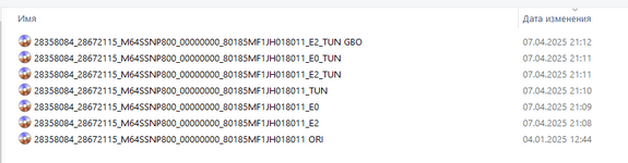

Сравнил, один в один по идентам с уже имеющимся у нас софтом, вот только в софте есть изменения.
У нас JAC J7_1.5T_136hp_28358084_28672115_M64SSNP800_00000000_80185MF1JH018011
Битбокс не шифрует софт?
    23.8 KB · Просмотры: 10
    49.8 KB · Просмотры: 10
Значит просто скачиваете и пишите

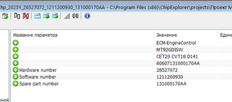

Там точно МТ-62.1? В хексе пока нахожу МТ92.
Фото ЭБУ есть?
    70.8 KB · Просмотры: 10

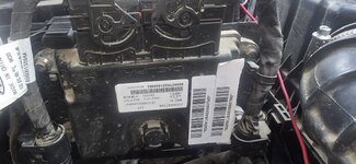

читал как 62,1
    157.4 KB · Просмотры: 14
В-общем, у вас МТ-62.1G. Хоть он и как бы и МТ-62.1, но литера G делает его совершенно другим ЭБУ, отличным от МТ.62.1. Это типа как у МТ-22.1.1, там 1 после точки делает ЭБУ другим. Так и здесь, за два года я так не сделал карту до конца, а маску вообще не нашел. Даже в идентах написано МТ92, хотя и к МТ92 никакого отношения не имеет. Поэтому на настоящий момент в мире нет редактора, работающего с этим ЭБУ, поэтому увы, этот софт никак не может быть добавлен, он не МТ-62.1 и не МТ92.1
