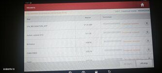

Тоже launch crp919ebt перестал обновляться, уже недели две наверно висят обновления, и не может начаться загрузка. Впн не помогает, хз что делать
    3 MB · Просмотры: 23
Только что обновил Honda, Jac

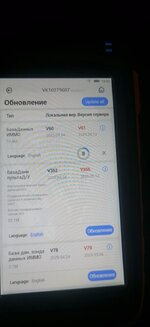

Так уже месяц наверно только сменой языка приложения можно запустить обновление. У меня Xhorse Key Tool Plus. Как обновится, обратно на английский. Может он сам и сервер меняет при смене языка, не знаю.
Все обновляется на русском
вот
