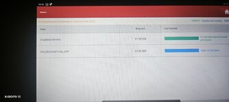

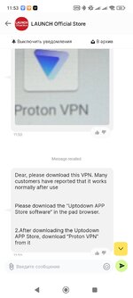

Так граждане, получил ответ от магазина launch. Попросили установить Proton VPN и скачать обновления.
Через другие впн пробовал не получалось, а через то что назвали получилось обновить, сервер американский ближайший выбрался (версия планшета для ру региона) и норм скачалось
Рабочий вариант, сразу все закачалось и обновилось! Прибор ори
