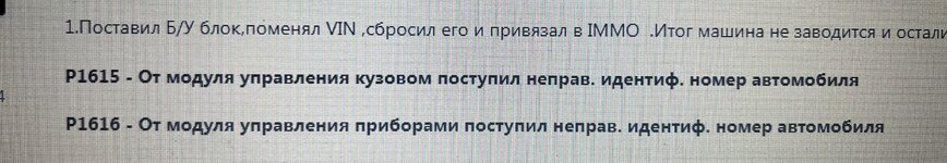

Блок с разбора обнулил попытался привязать к авто висят ошибки по неправильному вину приборки и блока кузова, которых в авто нет.

И так ошибки которые выдает, взято с тырнета фото не делал
Если по железу блоки одинаковые, SPS програмирование через global tis поможет
