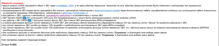

А вот и справка к комбику, как фулл записать
