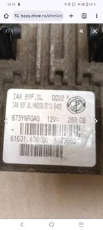

Добрый день подскажите возможно отключить иммо или только вирджин? Родной блок сгорел купили донор . Просят помощи запуска двигателя . Первое фото донора
Сгорело что именно?
Пробуйте в родном вычитывать проц (там st10), КТАГ или комбик в базе или ещё чем, и заливаете в донора (клонируйте).
Вирджин там врятли прокатит, но пробуйте забить адреса с 4000 до 7FFF в FF. На сколько знаю - иммо не отключить, только эмуль.

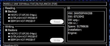

А я вот думаю ,что virgine возможен на этом ЭБУ...
