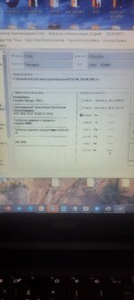

Добрый всем вечер .пришел геморрой откуда не ждали . Уперли рюкзак с единственным ключом ,снял замок и в мастерскую ,там нарезать нарезали но вот с чипами засада дамп из замка считали ключи записали .Машина пару раз завелась и сразу глохла и затем вообще перестала запускается. пригласил знатока тот поколдовал и таже история . Прошу помощи знатоков как завести ,а по возможности иммо OFF сделать. Буду рад любой помощи !

Делайте по нормальному. Вам пин нужен и на скрине он есть. Прописывайте ключ диагностическим методом.
Да можно и не диагностическим просто семечку готовить надо наверно было и не универсальную. А знатоки походу xt27 перевели в 7936 и положили пустую.
А какой родной Чип должен быть?
Тх27а делали, но машина походу его не принимает
