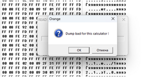

ваш дамп
    32.8 KB · Просмотры: 20
    33.7 KB · Просмотры: 18
нормальный
    30.7 KB · Просмотры: 11

так его определил iprog
    67.8 KB · Просмотры: 21
