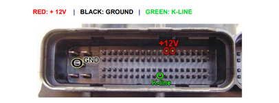

Вот вам подключение. Делайте. За тюнингом и так далеее... обращайтесь к Иоанну, сделает всё красиво.
    203.1 KB · Просмотры: 9
