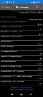

На холодную она тюненгованная прошивка тоже не стабильно работает. Машина пытается заглохнуть потом набирает обороты и по новой. Минут 4 так и работает как то не стабильно чувствуется вибрация. На стоке нет такого
Сегодня пока прогревал. Скрин ELM
