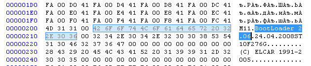

надо чтобы бут соответствовал у вас 2.06
вот так смотреть
    129.6 KB · Просмотры: 21
увидел чем читали у меня размер дампа 896 свое творчество ставлю на уаз
