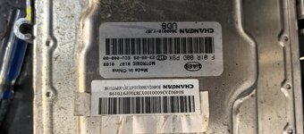

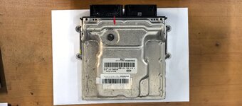

Здравствуйте 👋 всем!
Есть вопрос.... ❔❔❔
Чанган Хантер
Бензин 2.0 турбо
226 л/с
Год выпуска 2023
Эбу MG1US008
Чем и как лучше прошить, и сколько будет стоить прошивка.
Техзадание... Увеличение мощности, устранение пинков в коробке.
Коробка автомат ZF.... так ее позиционируют китайцы.
Спасибо.

PCM не дорого . TUN 4500 с коробкой не помогу
Рсмфлеш, комбилоадер, битбокс. Скорее всего на авто получится по ОБД
Про цены в другом разделе, 4500 р без коробки
И будьте готовы к работе на столе, если по ОБД не будет читать.
