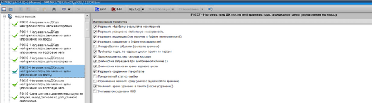

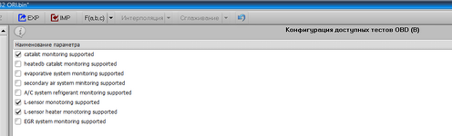

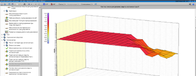

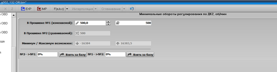

Вот смотрите прошивку с так называемым Е2 (всю маску по Е2 не стал показывать, там также не отключено), маска не отключена, условия не тронуты.
Ко мне периодически обращаются с возникшей ошибкой по катализатора Р0422 на софте I832GA01 и других с так называемым Е2 и удивляются, откуда она там появилась? Ведь софт же Е2!!!
Удивляться нечему, заводское Е2 вовсе не исключает присутствие катализатора и контроль за ним. Вот у калибровщиков Е2 означает, что катализатор и ДК2 в прошивке отключены, заводское Е2 ничего такого не обещает. Не нужно путать заводское Е2 с Е2 от калибровщиков. У калибровщиков Е2 полноценное (без катализатора и ДК2) и к этому люди привыкли.
И заводское Е2 и заводское Е5 по факту отличаются только названием и некоторым различием в калибровках, как это обычно бывает между софтами.

Полноценное Е2 (от калибровщиков, но не заводское) всегда снижает расход топлива, поскольку убирает обслуживание катализатора, на которое тратиться часть топлива. Кроме того, на обслуживание катализатора затрачиваться часть момента. Поэтому полноценное Е2 можно так и сказать, что разгружает мотор и может снижать расход. У нас на форуме в комплектах стараемся делать именно полноценное Е2.
Но если вы вели речь про т.н. "заводское Е2", тогда вы правы. Оно ничего не меняет по факту.
