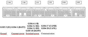

Доброго всем. Ищу распиновку данного блока. На фото разъемы, шильдик с блока, номер на плате. Хочу подключить его на столе. Блок из темы пр утопленный прадик.1000015519.jpg1000015520.jpg1000015521.jpg1000015398.jpg1000015522.jpg
Дополню маленько. Там 2 проца, F701216 и F701201.
вроде ваш
    193.5 KB · Просмотры: 17
Спасибо огромное.
Не то, в этом блоке разъем А 1-7 пины массовые.
Это она. Спасибо огромное.
