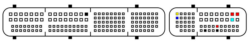

Биток поднимает такие блоки без разбора.

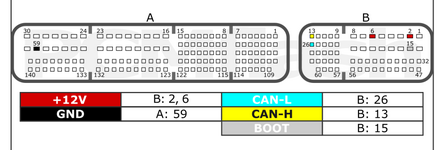

Вот, должно подойти.

желтый - CAN-H, синий - CAN-L. С красным и чёрным разберётесь.
