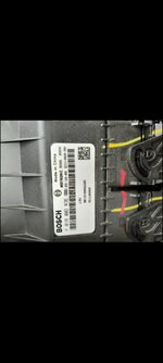

Доброе утро. У меня 1.5 литра на 143 силы MG1UA008. Пробовал вкладкой гритвол хавал 1.5-2.0 читать с включенной CAN FD и без , результат 0. Фото блока прикладываю.

На фото клеммы блока покрашены краской, съем возможно нарушит целостность этой краски и отказ в гарантии...

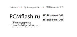

вот его емайл
