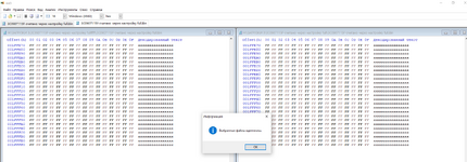

собираю инфу по клонированию мед9.1 . мппс может считывать на столе по 2Мб два файла . один файл как и вычитанный кессом . а второй хоть и по размеру такой же , но отличается содержимым . можете просветить в чем отличие ? я так себе понимаю . что первый файл калибровки и второй - калибровки и еепром .
ктаг вычитывет содержимое проца и еепром ?

@byksir, вы выложили дважды ОДИН и тоже файл. Поэтому именно вы не правы.
    66.2 KB · Просмотры: 6
