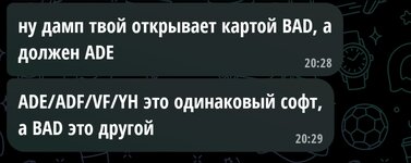

Да, правильным, калибровщик вот что говорит по поводу этой прошивки.

Залил заводское, и все нормально стало работать) видимо под просверленный дроссель была прошивка, это ведь надо додуматься сверлить
