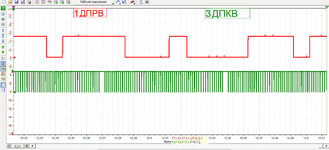

Парни меняли ремень на этой машине. После запускается плохо Горит чек P0340. При этом на просто вкл зажигании не стирает ошибку.
Подключил мотор тестер. Загнал другой Фотон Снял эталон. Про....ЗДЕСЬ МАТ удалил... на три зуба. Разрезной шестерней вернули все как должно быть. Заводится отлично. Дала стеретфотон.jpgь ошибку.
