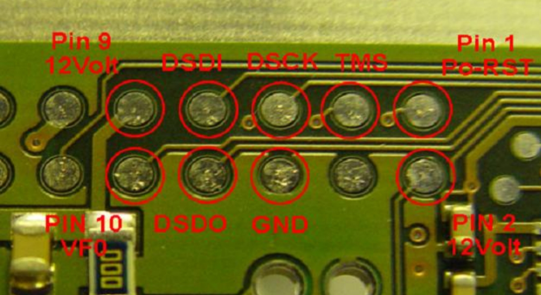

Вот вам в бдм естественно с разбором
Если без разбора, то можете так
Вот ваш распин
  • Screenshot_2020-06-07-18-10-08-974_com.google.android.googlequicksearchbox.jpg
    186.7 KB · Просмотры: 109
Разъёмы имеют следующий вид . Предыдущее видео не подходит. Фото на котором расписаны пины разбирал , не соответствует средний разъём фото и блока ( крупные контакты не стой стороны )
    3.9 MB · Просмотры: 36
