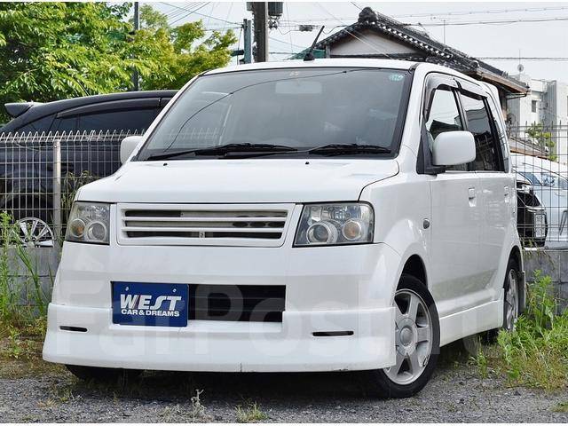

Спидометр не показывает скорость. Эбу тоже не видит скорости. 2 датчика на коробке рабочие, их проводка в норме. Сигнал доходит до мозга(смотрел осцилографом). В АБСе ошибок нет. Все 4 датчика видят скорость правильно.
В эбу только одна ошибка P0500.
На коробке, где на других версиях стоит ДСА - заглушка и проводов лишних нету.
Откуда эбу и панель берёт скорость? Есть схемка на этот экспонат?
Машинка Mitsubishi EK-Wagon кузов тот же самый, может и схемы похожие.
Может у кого на японском схемы есть?
