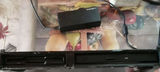

Это какой же ноут должен быть надежный, чтобы работать.
Getac W130 ))))))
С ssd даже ютуб тянет ))))
Держу его ради старого Mercedes WIS\ASRA
Ноутбук очень прочный, таким можно и по голове дать в место кирпича.
С 9 этажа его не бросал, но если бросить и следом по нему проедет бетономешалка, то ноутбуку будет по моему похер.

Было два, один даже кто то купил ))))
Жаль, что даже китайцы обленились, и АКБ на них не купить (((((((
