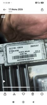

DCM 3,7 AP
Почти все модули, этот блок я завалил года три назад, сам пытался править прошивки, так вот и лежит на работе.
в пцм отключи, галочки проверка контрольных и прочее...пролей сток с идентами...
в ПЦМ поставить РЕЖИМ ВОССТАНОВЛЕНИЯ
А разве пцм без идентификации блока льет что либо?
думаю нет, пробуй катлетой
Спасибо Всем, попробую на работе буду.
