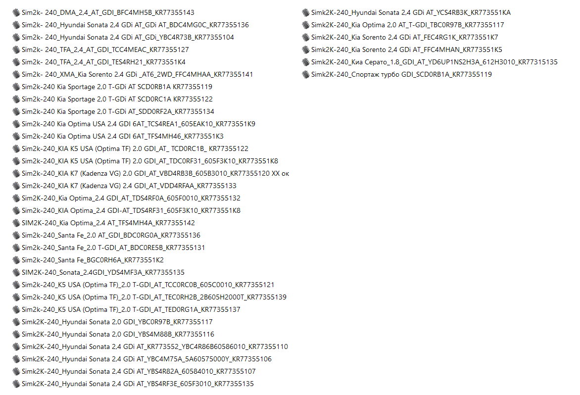

Здесь список поддерживаемых софтов на настоящий момент. Если мне пришлют новый софт, добавлю в модуль.

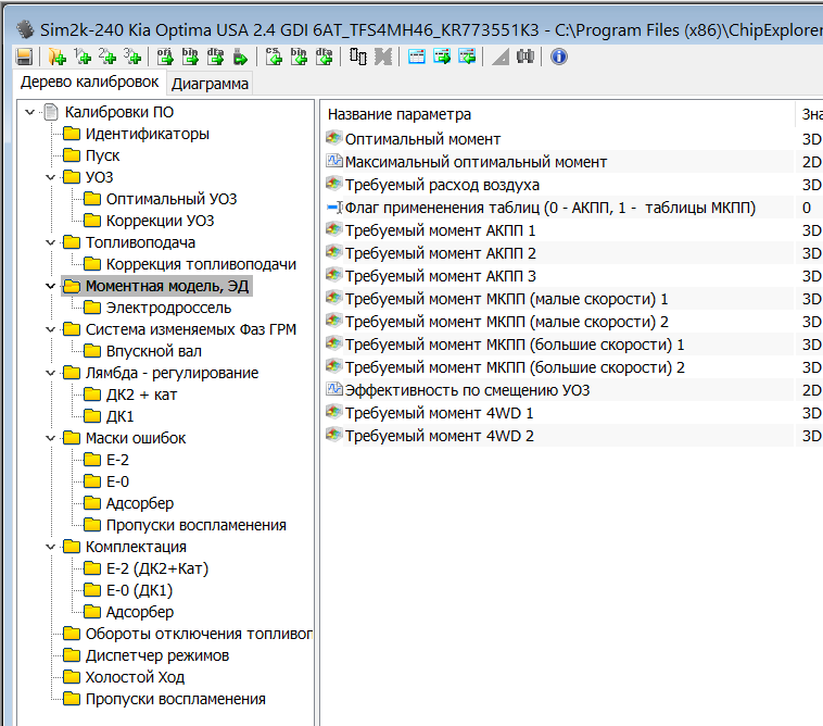

Это общий вид модуля.

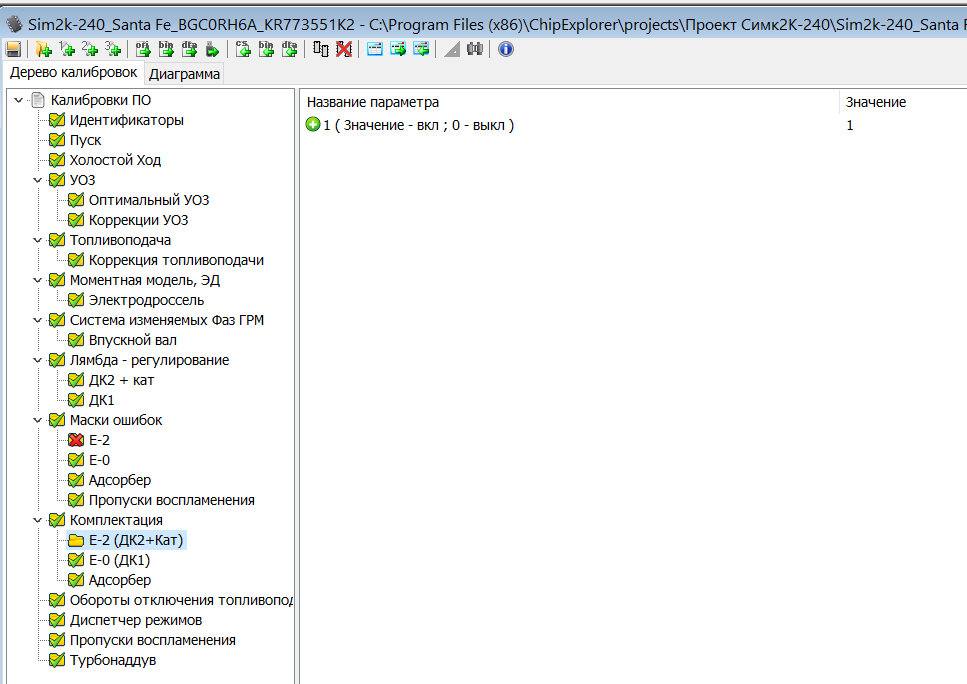

Вот

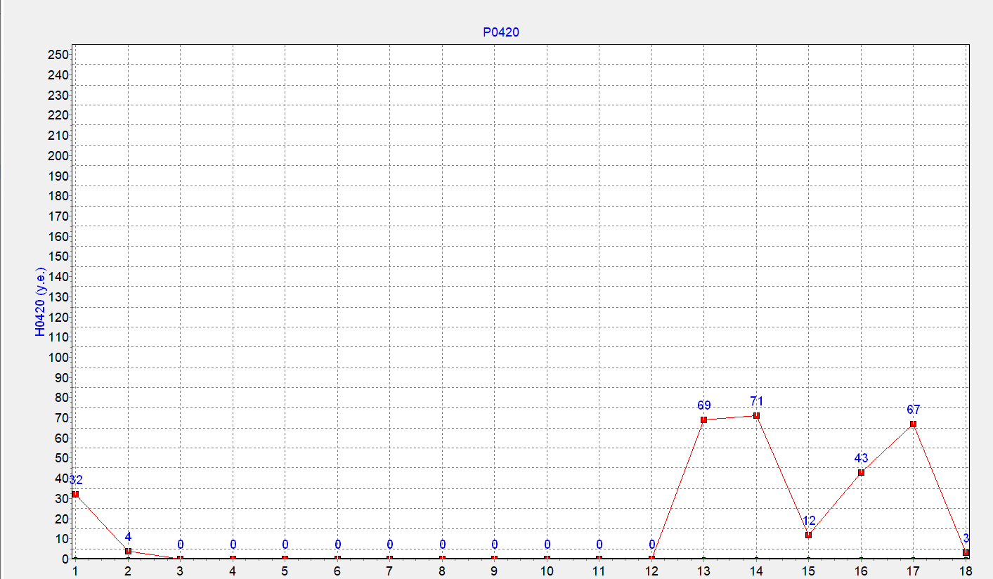

Но главное, что в модуле по каждому коду ошибки имеются все условия их возникновения, т.е маска полная, ну или расширенная.

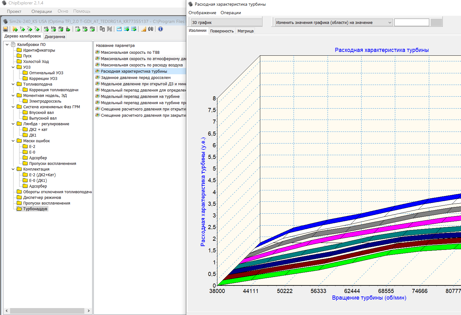

Добрый день. А можно скрин какие есть параметры по турбонаддуву? В ChipTuning Pro не получается отключить овербуст, P0234, нет ни параметров ни карт на это.
Приветствую. Вот скрин папки софтов, где есть турбонаддув.
Но насчет СТР7.0 для меня новость, что у них есть модуль для Сим2К-240, у них есть только для 241/242/245 есть и то, для российских софтов, а весь 240 - это не российский софт, собственно по этой причине я и сделал для себя модуль, а потом уже на продажу.

Что касается добавления в маску ошибок по турбонаддуву, вы впервые спрашиваете об этом. Добавить возможно, но уйдет примерно недели две, может чуть меньше.

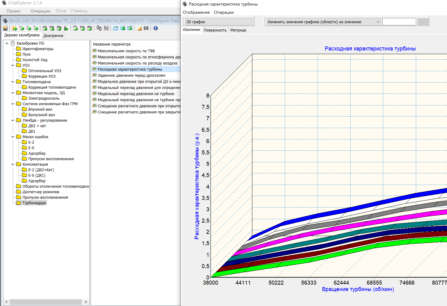

Да, CTP читает sim2k-240, эти параметры что на скрине там есть. Может вы поможете разобраться, как появляется P0234? Смысл такой, что не получается никакими калибровками заставить дуть более 1.55 бара, сразу овербуст. Будто это где-то зашито в прошивке, или вычисляется каким алгоритмом. Уже почти потеряли надежду, что получится((( К кому я только ни обращался, никто не может помочь(

В CTP можно отключить эту ошибку, она не появляется при чтении ошибок, но овербуст всё равно регистрируется и турбина уходит в аварийный режим

Добрый день. А можете подсказать, в каких единицах указаны значения по оси Y? Написано, что некие условные единицы. Эта карта напоминает классическую турбо карту, если так, то по этой оси должен быть воздушный поток в фут/мин, кг/с, кг/ч и т.д., много разных вариантов бывает. Но значения в таблице по своей размерности не похожи ни на что из них. Кроме того, зависимость изменения этих значений не соответствует тому, как это в турбо картах. На одних и тех же оборотах турбины с ростом PR воздушный поток уменьшается, в этой таблице получается наоборот. Так что же тогда это за расходная характеристика турбины?
